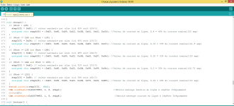

Bonjour à tous,
Je reviens après une longue absence.
J'avais malheureusement eu d'autres préoccupations, c'est la vie.
Je viens de reprendre les essais sur les alimentations Vertiv R48/3000, par la force des choses mon chargeur d'origine étant HS.
Je vous rappelle ma configuration.
Peugeot 106 Electrique 120V nominal 100 Ah.
La tension varie de 90 à 163 V et le courant est de 20 A en charge.
J'utilise donc 3 alimentations en série.
Elles sont commandées par un module arduino Nano et un seul module MCP2515.
Le vertiv r48-2000e3, et les autres aussi, réduisent le courant de sortie lorsque la tension chute.
À 10 V, le r48-2000e3 descend à 20 A. Il a été réglé sur le courant maximal.
Effectivement lorsque l'on raccorde plusieurs alimentations en série (3 dans mon cas) 2 prennent la tension de consigne et la dernière le complément pour atteindre la tension totale imposée par la batterie.
Exemple pour mon montage à 3 48/3000 :
Tension batterie 133 V.
Consigne tension finale 162/3 =54 par module.
Consigne de courant 20 A
Constat 2 modules montent et se stabilisent à 54 V, le troisième descend à 25 V.
Courant limité à 7 A.
Pour contourner ce problème au lieu d'affecter la tension finale à atteindre, j'applique des tensions par paliers successifs.
Voir extrait de code ci dessous.
