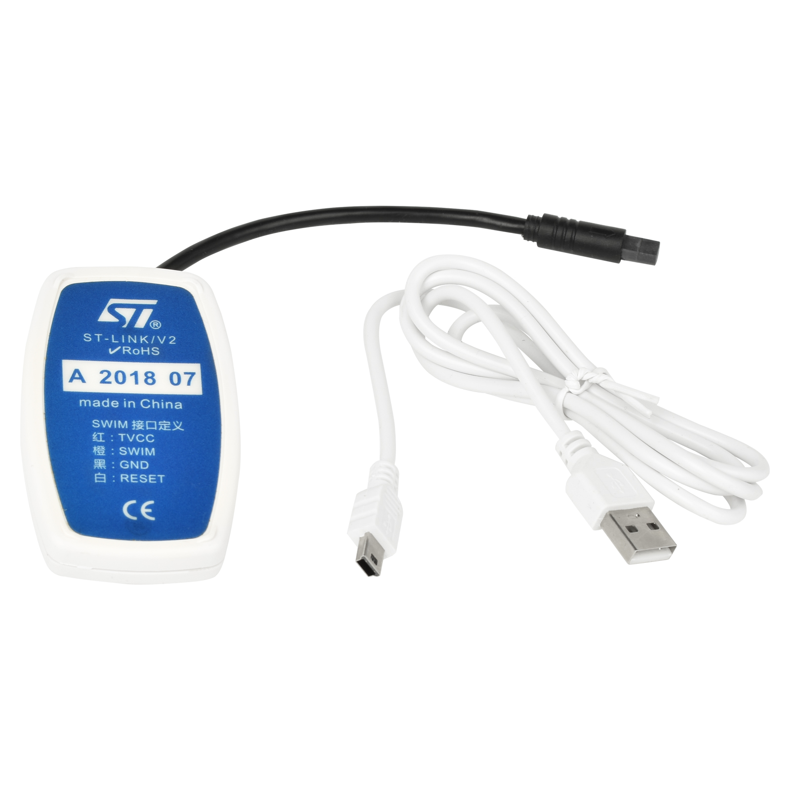

i do not know what a j link is, i already have stlink v2 and i prefer to use that instead of wasting money on some random program device.
i hope some programming genius will look on this motor soon and help us, because apparently tongsheng doesn't want to
Je ne sais pas ce qu'est aj link, j'ai déjà stlink v2 et je préfère l'utiliser au lieu de gaspiller de l'argent sur un programme aléatoire.
J'espère qu'un génie de la programmation examinera bientôt ce moteur et nous aidera, car apparemment Tongsheng ne veut pas

has anyone bought J Link v9 and successfully flashed Firmware? i see some for sale on AliExpress but im unsure if they will work.
Quelqu'un a-t-il acheté J Link v9 et a-t-il réussi à flasher le firmware ? J'en vois en vente sur AliExpress mais je ne suis pas sûr qu'ils fonctionnent.
Yes jlink v9 Aliexpress work :
